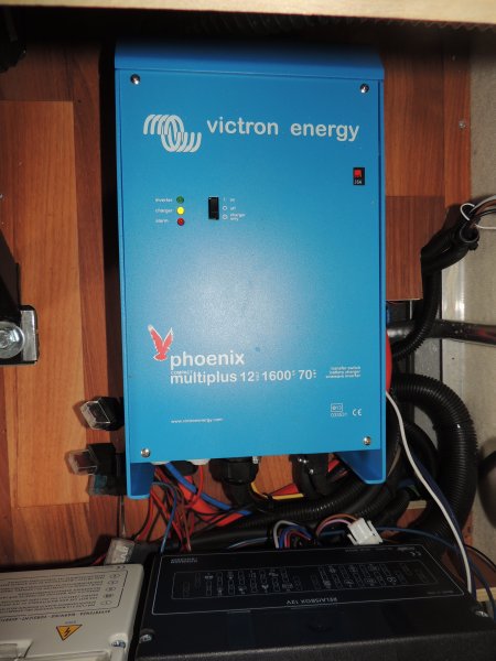

Laddaren "surrar"
Häggen
630
Umeå
5265
Vad är det som ibland surrar (ganska högt) i laddaren och varför.
Blir i regel tyst om man bryter strömmen och slår
i gång den igen. Häggen i Umeå

Sv: Laddaren "surrar"
Min husbil har 12V golvvärme. När den används belastas batteriladdaren så hårt att fläkten slår till några minuter och sedan slår från, och så håller den på hela tiden. Det gör ingenting på dagen, men på natten stör fläkten mig.
Den laddaren har en termostatstyrt fläkt, om der er varmt i rommet og laddaren får jobbe på fullt så starter den først stille og fredelig - er ikke det nok til å få ned temperturen inne i boksen så øker den farten til den tilslutt høres som en turbo.
En spesiell sak er at i det fläkten øker forbi et bestemt turtall så endres luftstrømmen radikalt inne i boksen og lyden gjør et kvantesprang. Denne effekten kommer av begrensninger i kapasiteten på luftpasasjen, når denne mettes så dannes det turbulenser i fläkten og lyden kommer.
Mest effektiv er fläkten like før lyden stiger til gigantiske høyder, og er laddaren rett plassert så skal det mye til at den høres.
Ellers er dette en kul boks - 70A laddare og automatisk inverter om bryteren står opp, 1600W inverter og prioritets rele slik at når en plugger inn landstrøm så er det den som serveres.
Stämmer säkert det du skriver, men just i går har väl termostaten fått ett "frispel" som startade i gång direkt jag satte i elkabeln då det endast var 5 grader inne i husbilen. Häggen i Umeå
Ljud är alltid svårt att beskriva. Det är inte en transformator som surrar? Vilket inte är ovanligt, beroende på kvalitéten på trafon. Lite "lösa" järnplattor kan vibrera i vissa fall.
