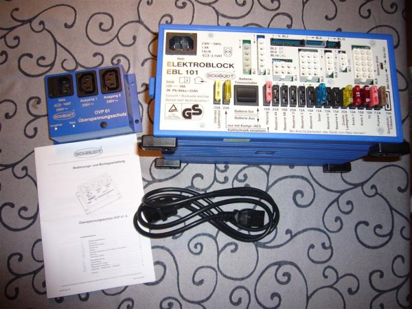

Laddaren laddar men det visar inget på panelen .
Bengt-Åke Linder
6.172
Falköping
1424
Vi sköt en säkring i kåken så att husbilen blev strömlös ett antal minuter och nu visare den 0 i laddning men EBLét ger ut ström på undersidan till både bilen och bodelens batteri .
När jag startar bilen så visar paneler X-antal ampere i laddning .
Varför visar det inte laddning då den ger ut ström och står på 230v ?
Tips å idéer ?
Samt kan man ju programera panelen hur många ampere man har i batteri och jag pratade med en på telefon som sa att man skulle skriva i lite mera ca20% där pga. att EBLét slutar ladda för tidigt och laddar inte batterierna fullt är det någon mera som hört detta ??

Hej Bengt-Åke
Den eBay Auktion är från Christoph Goldbach som känna jag
Det är en bekant problem med EBL'n
Mest går Endstufe ( tyvärr bara tyska ort) sönder och 2-3 transistor
måste man byta.
Ha man otur brinna trafo genom
Reparation kosta ca. 120-150 EUR + 15-20 EUR frakt från Tyskland
vid Christoph Goldbach
När du hitta en TV-reparatör som plocka ut dåliga dela så
kan du beställa nya dela vid Christoph Goldbach
Är kretskort sönder är det bäst du skicka hella EBL till Christoph Goldbach
Anbud för reparation kan du spara sen.
Du kan även skicka direkt till Schaudt GmbH
Schaudt GmbH
Elektrotechnik & Apparatebau
Planckstraße 8
D-88677 Markdorf
Tel. +49 (0) 7544 9577-16
Fax +49 (0) 7544 9577-29
kundendienst@schaudt-gmbh.de
Det går snabbare kanske men dyrare än Christoph Goldbach :)
Christoph Goldbach
Jungergalde 5
D-78464 Konstanz
Tel. 0049 7531-939523
Fax. 0049 7531-33202
Mail: gold39@live.de
När du skicka eller skriva till Christoph
så kan du få min KundNr. per PM
Kanske billigare och snabbare ;-)
Hälsningar
Norbert

Då har jag fått tillbaka laddaren och dom bytte hela bottendelen och det var länge sedan jag var så nervös för att sätta i en sladd , jag hade i och för sig monterat mitt OVP 01 innan samt så var det ju något fel på EBLét men man vet ju aldrig ..
