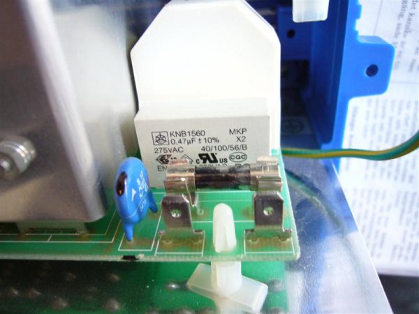

Då har man tagit isär EBLét och den säkringen såg rätt "rökt ut" och visst var den trasig men det var väl en konstigt styrka på säkringen eller ? 3,15T

Glasrörsäkringen sitter på 230 V - sidan. 3,15 A gånger 230 V blir 725 W, en ganska hög effektförbrukning. På 12 V- sidan motsvarar det strömmen 60 A. Laddarens maxström är ju ca 20- 25 A, så det har varit en stor överbelastning.
Råkade ut för samma ? fel i höstas. Bytte säkring, men det visade sig att den inbyggda laddaren var trasig. Tog bort den och kopplade in en CETEK- laddare i stället. Det blev billigare och kanske bättre än att köpa en ny EBL. Säkringar går kanske att få tag hos någon TV-verkstad, men dom växer ju inte på träd nuförtiden. Har några över som jag kan skicka dig i morgon, om du vill prova att byta.

jag bytte säkrinen och körde en i en likadan kabel inne på bänken utan några andra anslutningar och säkringen gick direkt så nu blir det väl reparation av detta EBLét och är det någon som vet vem som är reparatör på dessa för jag tror ju att om jag nu kommer till Hymercenter så skickas den bara vidare men å andra sidan så kanske man kan få lite bidrag i reparation för vi har ju bara haft bilen i 8 månader och tycker då bilen bara gått 3000 mil så borde en ju hålla mera .
