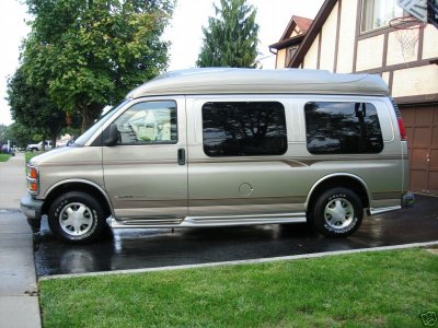

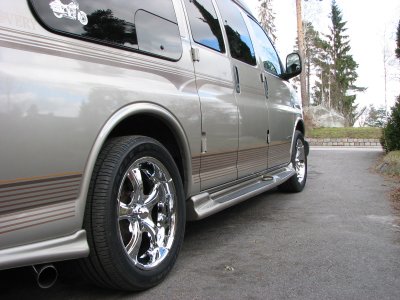

Jag gick upp från original 15" till 20" på fälgarna, var på en -99 ,Cheva Conversion van. Det ökade rullomkretsen drygt 5%, hade aldrig problem hos besiktningen under de år jag hade kvar den.
Så här såg det ut original innan jag importerade vanen från usa
Så här blev det med 20-tummarna
Det var 2005 ifall jag minns rätt.
