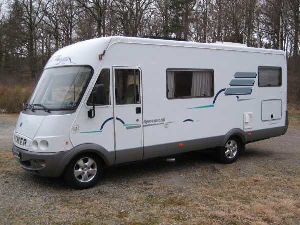

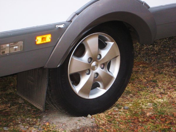

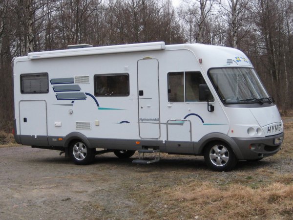

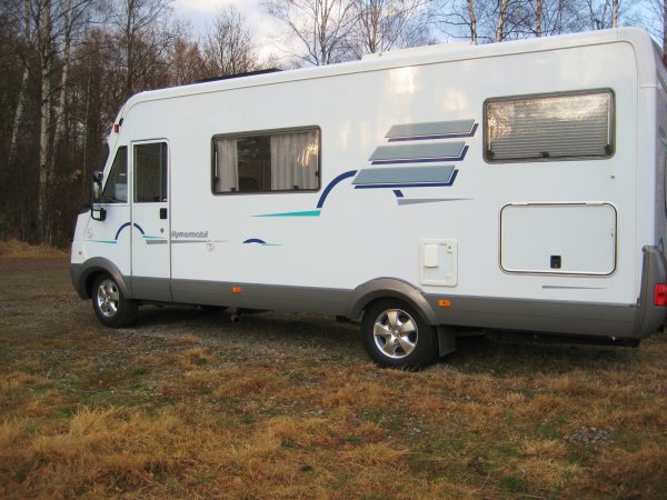

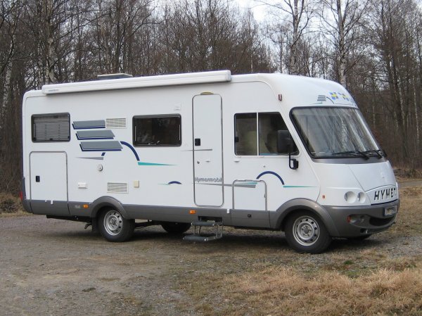

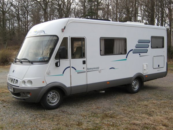

Hej,
Så ser husbilen ut "före och efter" bytet.
Visst är det kul att piffa upp husbilen. "Boys toys" är aldrig att förakta!?!
Som någon uttryckte sig:
"den som har flest prylar när han dör vinner"...
Därför finns det fem 16" stålfälgar över om någon är intresserad.
Mvh /Pryl-Roy

Sv: Lättmetallfälgar, före - efter....
Det ser ju bra ut , vägde du dina plåtisar mot dom nya aluminiumfälgarna ?
Jag gjorde detta på personbilen och sommardäcken var 4 kilo lättare per styck !! Men då är det verkligen lätta sommarfälgar och massiva breda alu.fälgar på vinterdäcken .
Hej,
Som någon uttryckte sig: "den som har flest prylar när han dör vinner"...
Mvh /Pryl-Roy
Snyggt ...man blir sugen ...kostnad och inköpsställe?
Hej Bengt Åke.
Blev faktiskt lite nyfiken på vikten......
Därför vägde jag båda sorterna.
Ingen skillnad!?! 27,4 kg båda. Märkligt, fast å andra sidan så är lättmetallfälgarna rejält kraftiga.
Att lättmetallfälgarna är såpass tunga beror antagligen på att jag i dessa fyllt i 5,5 kg.......hehehe
Samtliga ventiler är förstärkta (metallhylsa) detta för att klara 5,5 kilos tryck. Den vanliga gummiventilen tål 4,5 kg. Allt enligt däckhandlaren.
Boys-toys-Roy
Hej Sharky.
Visst piffar upp det bilen...
Ang priset så tror jag de kostade 1300 kr/st, vad den förstärkta ventilen och monteringen kostar vet jag inte än.
Så här ser fälgen ut i NDF Göteborg (Nya Däck Fyndet) katalog.
:::...WWW.NDF.SE...::: --Dck och flg--
Fortfarande sugen???
Mvh Roy

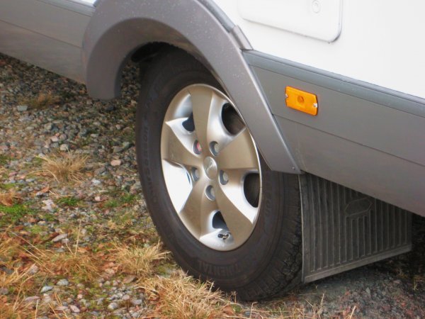

Hej igen, några bilder till, om det nu är någon som är sugen....
Mvh /Roy

J
Jimbo
Kanske har missat det någonstans men....
Det som jag är mest intresserad av är OM fälgarna klara bilen maximala uppgivna axelbelastning och ett intyg på detta.
Blir man stoppad i ex Tyskland vid en flygande inspektion är det INTE så kul att bli stående......
Har själv letat aluminiumfälgar och mitt maximala axeltryck fram enligt regbeviset är 1850 kg.
Vad jag hittat så är det inte så många fälgar som tål över 900 kg styck. Har hittat 3 möjliga och de kostar betydligt mer än 1300:- st.
Tar gärna emot tips på fälgar som klara "trycket" =)

En fråga till dig Chiquita, hur många kg tål dina fälgar. De var ju väldigt billiga och snygga också, ser ju att vara ganska lätt att hålla dom rena.
Jupp! Så är det!
MAK har 2 fälgar som klara belastningen, HD och Fouco
AEZ 2: Quadro och Vantage.
Vad jag hittat än så länge iaf =)
HEJ!
Dessa fälgar har jag satt på min husbil och de tål 1075 kg/st och kostar 967 kr/st hos
Nordendack.se.
Mvh POOLSSON
Piraten
Hej Piraten.
Precis, lätt att tvätta är viktigt....
Nu har jag kollat vikttåligheten. Fälgen tål 1060 kg.
Mvh Roy

F.d. 50080
Intressant tråd denna!
En fråga; måste inte fälgen klara maximal axelbelastning / 2? Räcker det då med 1060 kg?
Vår bil har 2240 som garanterad bakaxelbelastning och jag googlade på de fälgarna vi har (AEZ Vantage) och hittade följande;
" This first�van wheel by AEZ opens another niche market for the brand. The appealing 5-spokes-design with very high offset and PCD as well as a wheel load of 1.350kg is also suitable for caravans."
