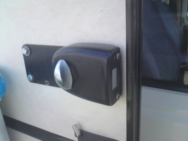

En annan lösning är att montera ett riktigt lås.
    419 KB · Visningar: 29

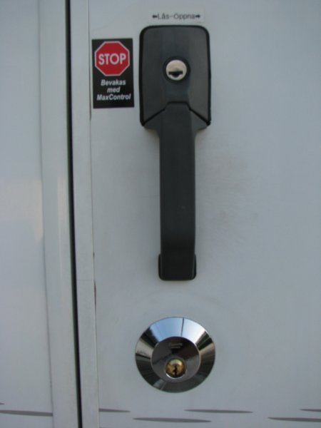

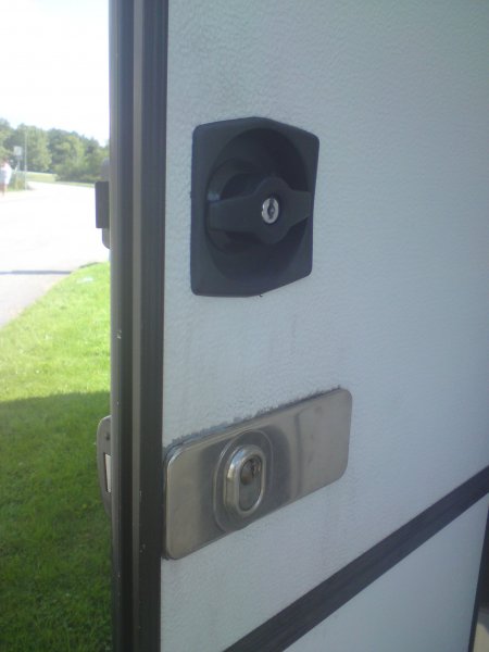

Jag har också "riktigt" lås.
/Roggan
    1,1 MB · Visningar: 22
    1,2 MB · Visningar: 19
