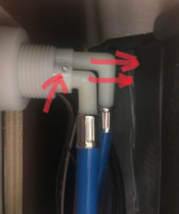

Slangarna låssar man genom att ta bort skruven/stiften som syns i mellan slangarna och dra ut dom.
    642,2 KB · Visningar: 45
