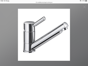

Har en Hymer B 654 - 06 där blandaren på toaletten läcker och måste bytas . Är det någon som vet var man
får tag i en blandare som på bilden med mått 27 mm , har bara hittat 33 mm på nätet?

Har hatt samme problem. Oppdaget det tilfeldig ved at det var vann i rommet for toakasetten. Slangene til kranen var for korte til at det var mulig å løsne kranen, trekke den opp og så trykksette den for å finne lekkasjen. Greide heller ikke å løsne slangene fra kranen, litt vanskelig å komme til i rommet under kranen. Endte med å kape slangene og erstatte de med noen lengre. Fant ikke lekkasjen etterpå ved å trykksette kranen, men greide heller ikke å demontere den tilstrekkelig for å komme i mål. Det endte med ny kran og altså lengere slanger. Skal montere demonterbare slangekoplinger etterhvert for å være helt sikker på å få ut alt vann før vinteren. Brukte mange timer og enormt mange stygge ord før jeg var ferdig!!!!
