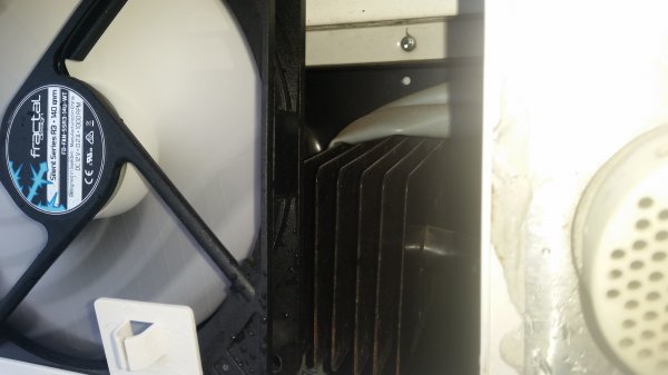

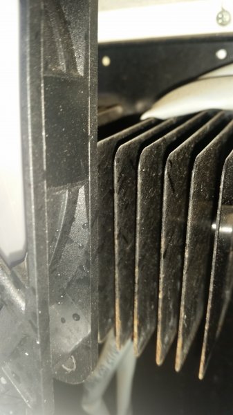

Monterade fläktarna i det övre gallret, med utblås.
Bifogar en bild på hur nära fläktarna sitter, för att komma riktigt nära var jag tvungen att vrida mobilen, därför är den liggandes.

F.d. 55554
Sv: Kylskåpet kyler dåligt.
Sitter fläktarna direkt monterade på insidan mot gallret.
Nje, monterade i ramen som gallret sitter i.
Var inne på att sätta dom direkt mot gallret men det fick inte plats, sen är det förmodligen bättre att komma riktigt nära kylflänsarna istället för att få högt luftflöde igenom dom.
