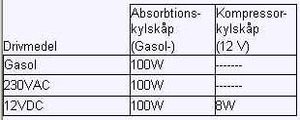

För att kanske tydligare se skillnaden i energiförbrukning mellan absorbtionskylskåp och kompressorkylskåp kan man titta på följande tabell:
Detta gäller ett litet kylskåp på c:a 50 liter i båda fallen och siffran 8 Watt är ingen felskrivning, det är genomsnittsförbrukningen när innehållet i kylskåpet en gång har kylts ner.
Den sämre verkningsgraden i ett absorbtionskylskåp gör att de går på maxeffekt största delen av tiden och på 12V finns ingen termostat inkopplad som slår till och från strömmen så på 12V drar absorbtionsskåpet 100W kontinuerligt.
Ett större absorbtionskylskåp drar proportionellt mera ström och det kan bli problem om man har ett förbrukarbatteri med lägre kapacitet.
