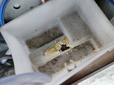

Vad säger man om denna 3 år gammal husbil/Kylskåp
Detta är kondenståget har bränt sönder...
Riktigt dålig kvalitet...
    3,4 MB · Visningar: 232
    3,4 MB · Visningar: 233

Om det är ett kompressorskåp går kompressorn för varm.Har sett detta på många hushållskylskåp

Ja de där plastlådorna funkar inte så bra i längden och om de klarar sig från att spricka sönder så ser de ofta ut som en bakterieodling med någon svartmögel om man inte sanerar dem ibland.
Lite olika hur man tänker på modifieringar och ev. lastutrymme med dubbelgolv m.m. men bäst brukar det funka om man borrar ett hål i golvet och stoppar dit en lite grövre slang av bra kvalité typ armerad luftslang som är lite styv. Tänk på ev. (golvärme m.m.)
Den kan sticka ner någon dm. under bilen sedan tätar/limmar man mellan slangen och hålet med något kladd typ Sika både under och inne, sedan får slangen sticka upp en bra bit inne så man kan stoppa in originalslangen från kylen en bit i den här slangen så vattnet rinner ut.
Om man har tillgång till lite tryckluft så kan man blåsa ner lite i avrinningen inne i kylskåpet ibland.
Lite uppmärksamhet kan behövas om man är vintercampare med slangstumpen under bilen.
M.v.h. JANKRO.
PeterK
9.522
Köping
14860
På vintern, kommer det inte att bildas en ispropp i slangbiten som sicker ner under bilen?
Jag tänkte detsamma.
Mitt kondenskärl är mycket mindre, men troligen av bättre kvalitet, inga tecken på skador än (18år), det borde funka att byta ut det skadade till ett äldre kärl, borde finnas många på skrotarna.

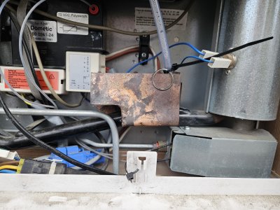

Ja det är ett absorptionsskåp.
Det krånglar oxå, det tappar temperaturen så får jag starta om det och köra på gasol och sedan koppla över det på 230v.
Litar inte riktigt på kylskåpet.

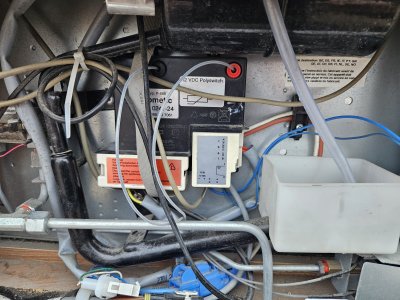

Nertill på ramen på mitten på bilden är det ett fäste för slangen. Min dräneringslang sitter där och kondens doppar ut direkt i det fria utanför husbilen. Då behövs ingen låda för uppfång av vatten och förångning
PeterK
9.522
Köping
14860
Bra alternativ ifall man "springer" så mycket i kylen så kondensvattnet som skapas när man öppnar kylskåpsdörren och släpper in fuktig luft, inte hinner med att förångas i originalkoppen. ;)
