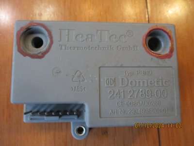

En orsak kan även vara styr panelen sitter microbrytare som inte tål fukt. Byta dom var lätt, kostnad 1kr styck
