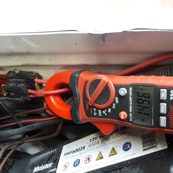

Tack för den infon. Samma hände oss. Vi har skaffat en begagnad husbil från en firma och då jag skulle dra ner kablar från solpanelen upptäckte jag att reläet som ger 12 volt till kylskåpet hade kraften bortkopplad. Satte ledarna tillbaks och detta gjorde att reläboxen började låta konstigt. Hittade en stor 50 A säkring som var vid batteri som var trasig. Satte i denna. Då kom de 12 V till E-blocket då motorn var frånslagen men då jag startade sjönk och försvann spänningen... Stoppade motorn och drog ur 50 A säkringen satte i den igen då kom spänningen tebaks in till E-Blocket. Kollade lite mera och på E-Blocket var de lite klenare ledare. Då såg jag lite "stickor" som stack ut från nåt som kunde varit en säkring. Det var lite gul plast kvar så de e 20 A.
Satte dit säkring och sedan fungerar de. Lite varmgång ska smörja upp de. Då är frågan vad går 50 A säkringen till? Allt verkar fungera.
