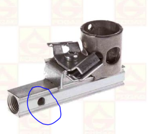

Brännaren kan inte bli rostig. Däremot skall ni vara försiktig så att ni inte förlorar den lilla metallpackningen som sitter där ni skruvar in röranslutningen för gasen.... Och vad ni än gör så rensa inte det lilla hål i packningen med något metall, risken är att hålet blir större och då är brandrisken stor. Rensa "skorstenen", brännaren och röret..... Då bör det fungera bra..... Lycka till!!

Jag har hjälpt en del turister med kylen under mina år ute i Eu.... men aldrig jag har sett en rostig brännare :eek: men som du säger det skall nog salt till för att den skall rosta....
Jag står just nu 5 meter till medelhavet med gallren mot sjön.... är det möjligt så står jag alltid nära havet..... men än har inte min brännare visat någon rost :).... men det har det gjort på andra ställen på HB. inte mycket men jag misstänker salten från havet när det blåser rätt mot HB...
