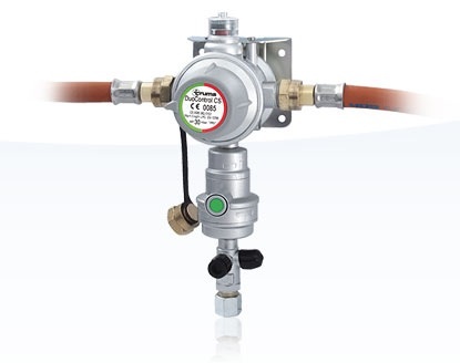

Du kan skaffa en krocksensor så kan du ha på gasol under färd
