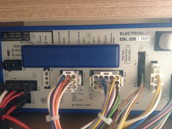

Om man sätter in en 15A säkring där pilen på bilden visar att man ska ha säkring endast om man har ett AES-kylskåp...skulle man då kunna köra kylen på 12v även om motorn inte är igång? (Jag har inte AES-kyl)
Har 200w solceller och riktigt soliga dagar kunde man kanske kört på 12v....
Klart man får slå om till gas/220v när solen går ner..

Tror ni man kan testa att sätta i en säkring för aes-kyl i elblocket för att se om det då går på 12v med motor av....utan att man förstör nått. Dessa soliga dagar hade det varit kul att utnyttja solen till att driva kylen...(medveten om risken att batteriet laddas ur vid moln)
Vet också att kylen drar väldigt lite gas...det handlar inte om att spara pengar, mest för känslan att solen fixar kylen...om ni förstår...jag är lite solcellsnördig.. :twitcy::twitcy::twitcy:

Vi har AES och säkringen sitter där, men kan ändå inte köra skåpet på 12 volt utan att bilen är i gång. Detta styrs av D+ på generatorn, så om du lägger + på den kabeln till skåpet så får du igång det, men se till så du inte lägger + på generatorn. Kolla på baksidan av ditt skåp så hittar du styrkabeln.
Okey...jag vågar inte labba...tack för svaret

Vi har AES (2005) går bra att köra kylen på 12V med motorn avstängd,
samt utan 230V kopplat.
