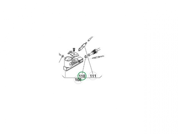

Vet inte vilket kylskåp du har men jag fick i alla fall byta munstycket som sitter i änden på gasledningen i brännaren, har Dometic nått..
Hade exakt samma problem. Men jag köpte allt nytt var kanske lite onödigt men bara pengar.
Finns olika nummer på munstycket så plocka isär och kolla.
Se bild :
