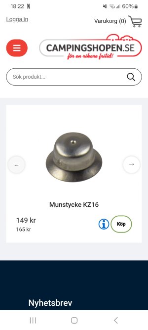

Munstycken (dysa)finns att köpa. Kolla vad det är för nummer på den så du får rätt. Eller sök på ditt kylskåps beteckning så blir det rätt. Hålet i dysan är inte runt utan lite triangel format om man kollar noga. Går inte att borra upp. Då blir det för stort och brandrisk.

Hej och välkommen, är det så att du har den brännaren som HenkeAls visar och du har borrat upp rostiga hålet som är in genom den fyrkantiga hylsan/röret. I så fall skall det kunna komma in ett borr 1/4" ca. 6.3m.m. när du är klar.
Om det brinner underligt och luktar gasol efter mekandet... Kan det vara så att du tappade bort munstycket/dysan som Tompan60 visar, för den sitter i kläm vid klämkopplingen som håller fast gasolröret mot brännarhylsan. Det är lätt att tappa bort den lilla rackaren om man inte vet att den sitter där i kläm när man skruvar bort röret.
