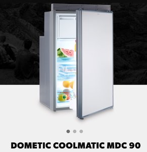

Dometic CoolMatic MDC 90 - Kompressorkylskåp, 90 l

Jag har också en Coolmatic MDC 90K. Upptäckte liknande som Volker. Det var innan midsommar och ganska varmt utomhus. Jag avfostade, la in en termometer och skruvade till max+8grader, sen gick kylskåpet normalt igen.
Avfrostning måste man kolla!

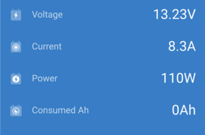

Just nu (14:45) har vi 30˚C i bilen, kylskåpet står på 5 och solceller laddar med ca 8A - 10A.
