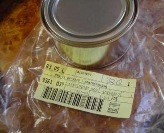

Electrolux artikelnummer: 896 11 04 - 42/2
Artikeln är "Kontaktpasta".
Minns inte kostnaden, men var inte så dyrt.
Burken räcker till flera kylskåp.

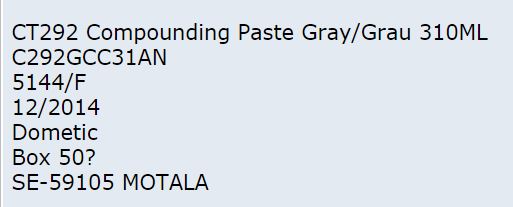

Hejsan, det låter mest som du fick tag i en ointresserad person som lever lyckligt ovetande om sitt jobb och uppgifter, och som dessutom föreslår silikon :rolleyes:..............
Jag har skrivit en del om att få ut lite mer från sitt kylskåp för länge sedan. Här har du också en bild på en burk som är köpt på Elektrolux service med tyvärr lite suddig text. Den nedre bilden är från ett annat inlägg om köp av pasta från Dometic.
Det finns säkert bara du hittar rätt säljare.

Hej. Tack ni som svarat mej! Gjorde en test innan jag fick kylpastan. Gjorde följande tog bort kylgallret och rengjorde kapillärröret till termostaten med svinto var alldeles brunt. Lät kylskåpet gå på el och på någon timma så gick skåpet från 20-3 grader med även kylfacksluckan demonterad. Nu har jag äntligen fått pastan! Vissa återförsäljare av husvagns/husbils delar skulle inte få ha kvar agenturen, den som finns i Skellefteå var helt ointresserade att skaffa åt mej! Elektroservice fixade det på 2 dar från Dometic det.nr 407 14 25-38/5. Har nu gjort som Jankros instruktion skurit ut lite isolering och ny pasta, polerat kylgallret. och på några timmar så blev det från 20-3grader igen.
Nu fungerar kylskåpet perfekt. Det här är nog något många skulle göra, byta kylpastan efter 5år?
