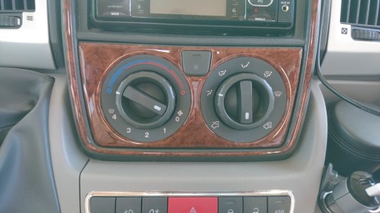

Hej Har en FIAT Ducato 2007 som kupe fläkten endast går på högsta läge
någon som har något förslag på hur man kan fixa den?

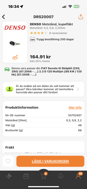

Byt denna, enkelt. Sitter på passagerarsidan under handskfacket typ. Jag kunde byta och är inte speciellt vig. Finns tips på nätet exakt hur du gör. Tar max 5 minuter…
Rich
10
37721
Förmodligen (= tämligen säkert) hastighetsmotståndet som är trasigt.
Lätt att byta om man är vig och har tre leder på varje arm.
Passa på att byta fläkten samtidigt – merkostnaden blir inte så stor, och arbetsinsatsen är i stort sett densamma.
