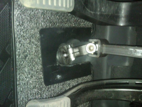

Har hänt mig också. Det är skruven i kopplingen som sliter upp mattan. Jag limmade en bit gummiduk på mattan som bilden visar. Jag gjorde urtaget lite mindre än original. Sedan fyllde jag upp på baksidan med Casco Liqui Sole (finns på bl a Classe) så alla lösa trådar och textil vart indränkta med limmet. Limmade också fast gummiduken med samma lim. Liqui Sole är ett gummilim/spackel är användbart till mycket. Det blir aldrig riktigt stelt utan det blir som silikon.Verkar funka som det var tänkt.
    184,3 KB · Visningar: 10
