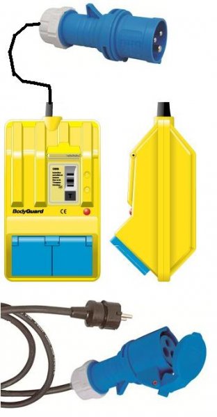

En jordfelsbrytare utlöser när det är obalans mellan fas och nollan.
Jag har en portabel jordfelsbrytare till häcksaxen och gräsklipparen. Ni som tvunget vill ha landström på campingplatser borde ha med er detta, särskilt i utlandet.

Vad händer om stolpens jord är strömförande. Då hjälper inga inkopplade jordfelsbrytare?
En annan fråga. Får man ha 16A europahanske med 10A vägguttag? Jag tänker på jofelbrytaren på bild ovan.

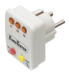

Sen finns ju denna också för 119:- för den som vill rädda liv.
För enkelt test av vägguttagets anslutning och jordfelsbrytarens funktion.
Visar med tre lysdioder om installationen är korrekt utförd.
Tre olika test kan genomföras.
Test 1
Visar om spänning ligger på skyddsjord.
Test 2
Visar för jordade uttag:
– Korrekt anslutning, fas vänster
– Korrekt anslutning, fas höger
– om jordledare saknas
– om fasledare saknas
– om neutralledare saknas
– om fas och jord är förväxlade
– om fas och jord är förväxlade och jord saknas.
Visar för ojordade uttag:
– om fas eller nolla saknas.
Test 3
Jordfelsbrytartest som kontrollerar om en jordfelsbrytare
med felström upp till 30mA löser ut.
Överspänningskydd: 300V AC/DC

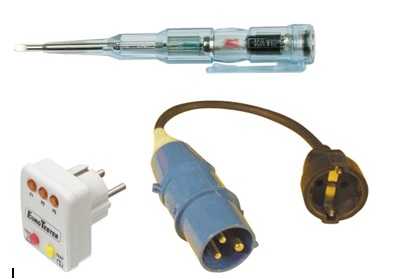

Detta ingår numera i min bil.

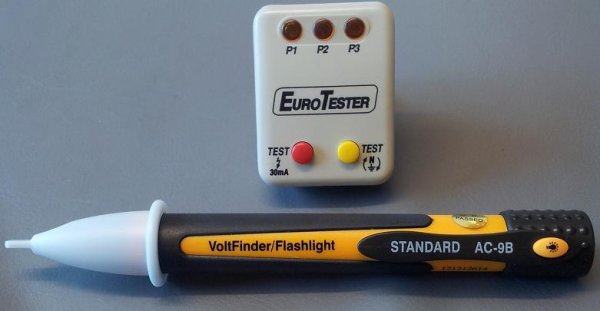

Testmejsel för 100-250 V tar man först och kollar jorden.
Om den lyser då ska man inte röra stolpen då är jorden strömförande.

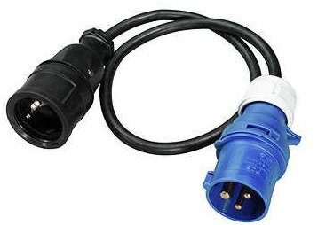

Om ok ansluter man vägguttagprovaren(Biltema på bild).
Använd övergången om sådant behövs.
Test procedur:
P1+P2 eller P2+P3 lyser: anslutning riktig
P1 eller P3 lyser: nolla saknas
Inget lyser: fas saknas
P1+P2+P3 lyser: jord saknas
P1+P3 lyser: jord och fas är förväxlade
Tryck på gula testknappen och jordfelsbrytaren utlöser: jord och nolla
felkopplade
Tryck på röda testknappen och jordfelsbrytaren utlöser:
jordfelsbrytaren ok
