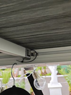

Allt kapas lika mycket fronten röret stommen. Armarna är ju som mest spända i infällt läge. Beroende på hur mycket du behöver kapa på längden. Så är det inte säkert att armarna behöver kapas. Dom går ju flytta ut lite om det behövs. Fjädrarna sitter i ändarna av armarna. Så behöver man se upp. Behöver man kapa armarna så måste man ju även kapa vajern. Fjädern sitter infäst innanför som på bilden
