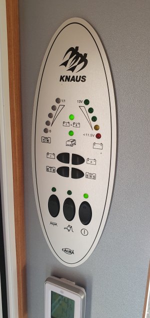

Mjo, fast det är ju dioder i 5 steg som är lite diffusa. Är verkligen ingen storförbrukare utan det handlar mest om ett rubbat kontrollbehov. En tydlig siffra känns tryggt !
Ahaa. Det brukade vara analoga mätare förr och senare i alla fall digitala siffror.
Då förstår jag fullt ut att du vill ha några siffror att titta på.
Tänk bara på att när du vill se spänningen på bodelen och kanske har Tv och/eller andra större förbrukare på så kan spänningen ljuga lite och visa mindre spänning än vad som batterierna innehåller (ju högre uttag ju lägre volttal) om du då stänger av förbrukarna så batterierna får vila en stund så får du en mera sanningsenlig siffra på voltalet i batterierna.

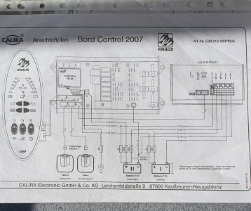

För en tid sedan startade inte bilen och en underhållsladdare införskaffades. Allt funkar bra. MEN nu ser jag på schemat att startbatteriet ska laddas av solceller! Varför var det då urladdat?
Måste jag ha huvudströmbrytaren på för att batterierna ska laddas?
Jag ser ju två batterimätare, Bo- och startbatteri.

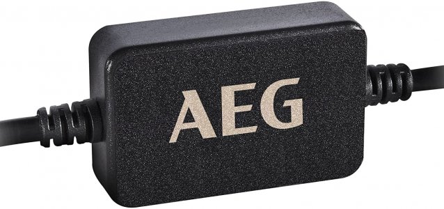

Jag skulle rekommendera en shunt och display. Ström in/ut, kvarvarande Ah mm. Det kostar en slant extra men du får så mycket mer. En av mina mest prisvärda investeringar till husbilen.
Exempel Smartshunt och display i BMV-serien.
Batteriövervakare - Victron Energy
En fråga på detta. Display behövs väl inte om jag har en iPhone med appen installerad.
