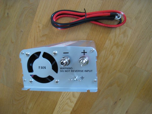

Vi har nu varit och köpt 1000w invertern på Kjell & CO (999:-, Jula tar 1495:- før likadan!).
På baksidan finns det en anslutning för jordningskabel.
Denna var inte med i förpackningen!
Bör man jorda?
Vi har tänkt att koppla direkt på batteriets poler då den bara skall vara till kaffebryggaren och därmed inte användas så ofta.

Sv: Koppla in inverter
Jag har monterat ett s k cigaretttändaruttag på väggen till skåpet där batteriet står. Kostar en femtiolapp. Finns hos Jula m. fl. Två korta kablar till batteret. Pluskabeln försedd med en hängsäkring på 15 amp. Säkringen rök när frugan försökte köra sin hårfön. Invertern är bara på 500 W men räcker gott till all batteriladdning. Den är försedd med bilcigg.kontakt och inköpt på Jula. Vattenkokare finns för 12 V. då behövs ju inte invertern.
Jordningsuttag finns på invertern, Onödigt i husbilen.
Jag är av åsikten att man inte skall krångla till saker och ting för mycket.
