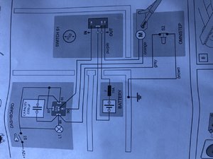

Har köpt ett Thule elektriskt fotsteg och Relät och där med varningslampa kopplas ju in på startbatteriets pluspol. En minus går ju direkt till en valfri jordpunkt. Nu till frågan, själva motorn på fotsteget går ju direkt från strömbrytaren direkt till batteripolerna. Kan man välja bodelsbatteriet eller måste det vara startbatteriet pga kopplingen med relät.

Enligt schemat är det två plus-matningar:
En driver fotstegsmotorn (via strömbrytare eller relä). Denna kan tas från valfritt batteri.
En annan manövrerar reläet som automatiskt drar in fotsteget när motorn startas. Denna tas från "tändningsplus" eller D+.

Underbart...
Som jag hoppades, men ville höra från någon som kan
Du dubbas nu till Sir underbar II

Och alt fungerar tjoho
men jag vill ha den automatiska infällningen på starten (när startmotorn går)
Inte på tändningen
Var plockar jag lättast 12V+ på startmotorläget?

D+ ger inte signal när tändningen slås på utan först när generatorn laddar = motorn går. Så det är den signalen du ska leta upp. Brukar finnas i EBL o bakom kylen
När D+ slår till varierar en hel del från bilfabrikat till bilfabrikat. Det är ofta som du säger att det är när generatorn laddar men det kan också vara det som tyskarna kallar "Klemme 15", dvs. uttag 15 på startlåset. På andra bilar kan dessutom D+ vara helt simulerat och baserat på något annat som indikerar att motorn är igång.
Men, ja, det är D+ som skall styra den automatiska infällningen.
