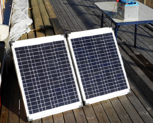

Jag har en 110w solpanel på husbilens tak. Nu har jag skaffat en vikbar solpanel från Kina på 2x50w som jag tänkte ta med i husbilen. Eftersom den fasta solpanelen har en MPPT-regulator och den "lösa" en vanlig "bonnregulator" så undrar jag om det kan uppstå någon form av dissonans när jag kopplar båda solpanelerna till samma batterigrupp!
Någon som vet?
(Just nu säljs en vikbar solpanel på Tradera på 45w (3 x 15w) för ett rimligt pris. Observera att en solpanel som vinklas 90 grader mot solen ger ungefär dubbla effekten jämfört med en fast panel!)

MPPT, som är modern, känner av batteriet och anpassar sig till annan laddning.
Vid denna årstiden ger en vertikal placering bra mycket mer än en horisontell på taket. Jag har testat båda samtidigt.
Har du möjlighet att göra en enkel koppling, så du kan seriekoppla till 24v, så får du ut mesta möjliga. Om MPPT-regulatorn klarar 24v förstås!
