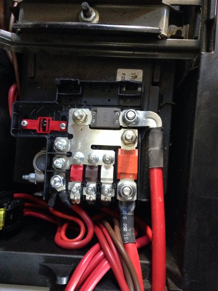

2 biler på batteriet , vart vågar jag koppla +&- pol. Står ju olika på kontakterna och skruvarna på batteriet, kan det bli fel?

Kolla så inte kameran drar ström när bilen är avstängd!Det hände mej för det visade sej att utomhusdelen tog 1w /tim.Koppla över en säkring som inte har ström vid avslagen tändning.:yes:

Oj det var överkurs, tänkte bara koppla kabeln till batteriet, sen sätter hag i kabeln när man kör, drar ur den från kameran när man ska stanna för natten.

Koppla +kabeln till en säkring som får ström när motorn är igång!Det som hände mej var att firman som monterat kameran drog direktström vilket innebär 14¤1¤24=336w förbrukning,det var bara tur att bilen stod i carport så man hade koll innan batteriet blev som en fotboll i vinerkylan:wub:

Förstår ingenting. 336 W motsvarar (drygt) 6 tända extraljus à 55 W.

Skulle kanske vara så här: 14 dagar X 1W X 24 tim = 336 w. Det är hela 28 ah från batteriet.

MM antigen är jag väldigt dum eller så borde jag lämna in den för detta jobb.
Så att koppla pluspolen och minuspolen direkt på batteriet är inte att rekommendera. HIttad denna på kjell och tänkte har den på + kabeln SäkringshÃ¥llare 5x20mm > SäkringshÃ¥llare | Kjell.com
Är jag helt ute och cyklar?
Tänkte göra likadant med en taklucke fläkt och antennförstärkare oxå!:wideeyed:

Ser ikke noe galt i å koble backkamera til batteriet, men en bryter bør du ha.
Selv har jeg mine koblet over en bryter ved siden av førerplassen, denne slår og på monitoren. Hele er koblet til bobatteriet over en liten sikring. Det er rett, jeg har 2 kamera - det ene benyttes for å treffe åpningen i bakken når jeg skal tømme gråvann.

Tror du denna strömbrytare fungerar?
