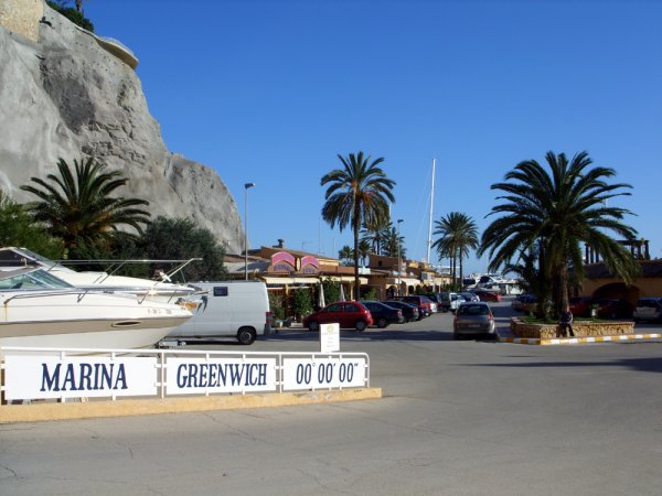

Tack JANKRO, för ditt inlägg! Vi hittade faktiskt nollmeridianen i Altea, Spanien en mil norr om Benidorm i januari månad 2008. Är ni i trakterna så kör ner till Marina Greenwich och pausa lite i båthamnen! Mysigt ställe!

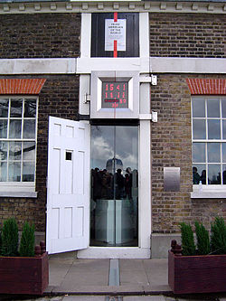

Tack Jappe, det ser betydligt trevligare ut än nollmeridianen i Greenwich som är belägen bakom en dörr.
