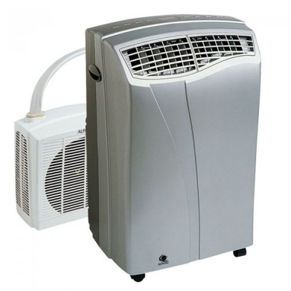

Ja det är ett ganska tyst elverk med stor kapacitet.
Jag håller på med att konstruera en låda i aluminium som jag skall ha bak på bilen, där blir verket inbyggt och ljudisolerat är tanken. Då tror jag inte man kommer höra det om man inte tänker på det.
Om detta faller väl ut så blir det nog en portabel ac med extern ytterdel i den andra delen av lådan. Har sett att det finns en del portabla små maskiner med denna lösning(Se bild). Mest för avfuktningens skull, men samtidigt skönt att få kyla i bilen. I somras stod jag en liten skog vid Biscaya bukten, och 38 grader varmt vid 02.00 på morgonen. Då hade det vart skönt med en ac ;) Är det någon som vet var man kan handla dessa aggregat prisvärt?
Kul att ni uppskattar tipsen på elverk o konverteringen :)
    45,5 KB · Visningar: 18
