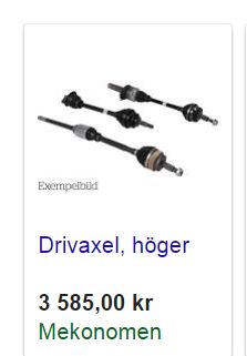

Är det någon som vet var jag kan beställa ny komplett drivaxel , höger sida med extra stödlager och om den är komplett med kullagret i mitten

Hejsan, det finns många ställen att köpa från, både drivaxlar och alla andra delar som man kan behöva.
Här har du en länk till en firma i Tyskland (Axel A.) som nästan har allt man kan behöva. här har du drivaxlar därifrån.
https://www.axel-augustin.de/shop2/..._96504.html?XTCsid=2qsslcso8gut6cs0vrvafvvci1
Här har du en från eBay.
CITROEN C25 2.5D Drive Shaft Front Right 87 to 94 Driveshaft 327360 32736R | eBay
Och en annan reservdelsfirma.
https://www.bildelaronline24.se/gsp/7605048
Komplett drivaxel till höger sida har stödlagret monterat.
Men håll koll när du beställer för det finns även en variant till höger sida utan stödlager. D.v.s. en lång drivaxel med en knut i vardera ände, helt utan stödlager.
M.v.h. JANKRO.
JANKRO
5.998
Norrköping
854
Sv: kontiki 646 90 j5
I stort set så skall man väl montera en likadan som redan sitter där. Fästet för stödlagret sitter ju i motorblocket med skruvar, och på en del motorer så är det t.o.m. en del av gjutningen på motorblocket. Så sitter det en axel med stödlager så skall man montera en ny sådan.
Sitter det däremot en utan stödlager (som inte är lika vanligt) så måste man montera en ny sådan för fästet för stödlagret saknas ju då på bilen.
Nackdelen med en lång drivaxel sägs vara att den fjädrar så man kan märka att bilen drar lite snett vid acceleration eller motorbroms, men de som har den konstruktionen har skrivit flera gånger att inget sådant är märkbart.
På en del bilar så har fästet för stödlagret gått sönder/spruckit och då kan man kanske ev. fundera på att försöka få dit en ny drivaxel utan stödlager. En medlem hade strul med just det, men det slutade i alla fall med reparation av fästet och en axel med stödlager.
M.v.h. JANKRO.
Ps. Även eftermarknadsfirmorna med bildelar här hemma i Sverige kan plocka fram delar till din bil, men då får du räkna med minst dubbla priset på delarna, ibland även tredubbla priser, som här. Då skall de även ha en pant på din gamla axel tills du lämnar in den i inbyte efter monteringen av den nya.
