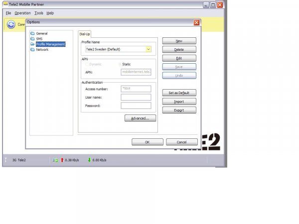

Vi ska inom kort åka till Frankrike och vi har mobilt bredband via Tele2. Vi hade tänkt att köpa ett kontantkort i Frankrike och sätta in i modemet. Vi har tittat på hemsidan med Joikuspot men våra telefoner fanns inte med i listan för nedlaggning av gratisprogramet så det får bli i modemet. Det jag undrar över nu är inställningarna som ska göras för att kunna använda kortet. Vi har tagit reda på via en sida på Internet att APN för t ex nätverket Bouygues är ebouygtel.com och att anv namn är guest och lösen är guest. Är det några mer uppgifter om inställningar man måste få från den som säljer kortet? Och var gör man inställningarna, är det på denna sida enligt bifogad bild? Vore jättetacksam om någon kan svara som har erfarenhet av detta.
Hälsningar Birgitta

Det är helt rätt, oftast räcker det med att lägga in APN
Om man har en Windows mobil kan man även använda wmwifirouter.
