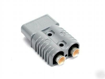

Jag letar efter en DC-kontakt som ska klara minst 20 A (12 V) och helst vara hermafroditisk (dvs inte hane/hona, utan unisex).
Jag har ett svagt minne av något som heter Powerpole, men varken Kjell, Clas eller Elfa känner till det.
Något förslag?

Anderson powerpole. Jag vet exakt vad jag tror du menar. :)
Truckkontakt som finns i mindre storlek, jag köpte några såna för en tid sedan här i västerås,,, jag letar i minnet och återkommer.
mvh jocke
En sån här?
Tillägg (igen) Mitt minne fungerar! Swedol var leverantören den gången, den minsta de har tål 50 A och kabeldimension mellan 6-16 mm2, lite overkill kanske för ditt behov.
Du hittar den i swedols webshop genom att trycka dig fram: Bilel 12V och 24V - Startbatteri, Laddare, Batteritillbehör - Batteripolskor & Huvudströmbrytare.

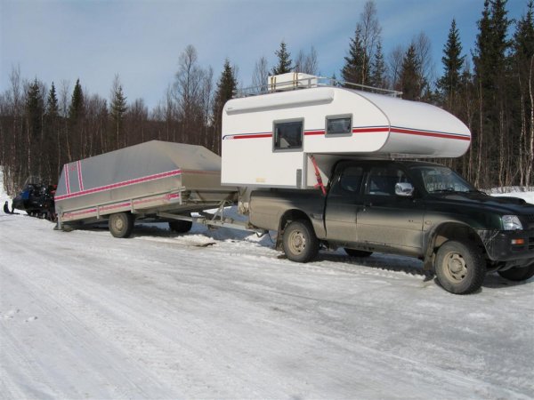

För min del använde jag en sådan för strömförsörjning av en camper (på en 4WD pick-up), vilken jag hade för mer än 10 år sedan och numera använder jag sådana kontakter på ett par elektriska vinschar. En snabb och säker koppling (som inte går vända fel).

Som Knut skriver: "I Australia er de nesten standard ved siden av hengerkontakten for å lade camper under kjøring".
Släpvagnskontakten behövdes till släpvagnen, varför denna aktuella kom till bruk för strömförsörjning av campern:

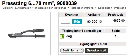

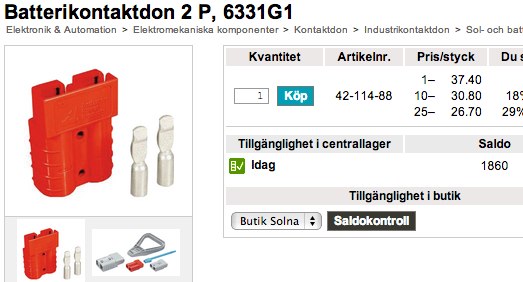

Har använt dessa kontakter för inkoppling av winsch och har då lött fast kontakterna men enligt Elfa ska de crimpas. Problemet är att tången är lite dyr, 4.899:-
Finns det billigare tång?

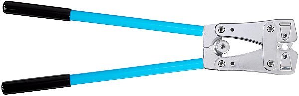

Sv: Kontaktstandard
Hej Jonas, här är en billigare presstång: Tång sexkantspressning 6-50mm2
Detta är min personliga favorit men priset avskräcker mig från att investera, dessutom har vi här i Västerås en båtfirma som hyr ut dem för ca 150 kr/helg och det passar mig perfekt med tanke på nyttjandegraden av en sån presstång.
Kanske lite långt för dig att åka hit för att hyra en tång bara... men ställplatsen i hamnen här ligger inte så långt från båtfirman! :D
Det fanns ännu billigare alternativ när jag kollade för nåt år sedan, jag har för mig att biltema, jula och swedol kunde ta hem lågprisvarianter men det blev aldrig aktuellt för min del.
mvh jocke

Sv: Kontaktstandard
Tack för det Sjöberg!
Det blir att även i fortsättningen löda fast kontakterna. Är lite omständigt men sitter ju garanterat bra. Kör med lödpenna och varmluftspistol för att få upp temperaturen. Tången lockar inte med det priset...

Sv: Kontaktstandard
Hör med elverket i Växjö dom har denna typ av pressverktyg så dom hjälper dig säkert. Du kanske till o med får låna hem den över helgen. Muta med fika!!

Sv: Kontaktstandard
Nackdelen med att löda är att du får en sprödare förbindning. Dessutom risk för korrosion om surt flussmedel användes. Klämning är att föredra. Be en bilelektriker att hjälpa dig.

Sv: Kontaktstandard
När det gäller anslutningar som skall överföra höga strömmar gäller bultad eller pressad anslutning.
Vid minsta övergångsresistans mjuknar en anslutning som är lödad. Skall man pressa ska det vara en riktig presstång annars riskerar man övergångsresistans som ger överhettning och brand
