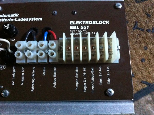

Ja såpas skulle jag också tolka det. En kabel från uttaget på EBL'en till plus på¨batteriet. Men vilken kabel skall anslutas till minus på batteriet då det bara finns ett uttag på EBL'en. Kan ju inte ansluta samma kabel till plus o minus ?? Menar dom då att hela EBL'en skall jordas,men det är den ju alltid.
Det är uttaget "Fühler aufbau_Batt" jag menar
Fick detta svar nu på tyska också:
" Es gibt EBL 551 mit Anschlüssen Plus Fühlerleitung und Minus Fühlerleitung.
Wenn bei Ihrem Gerät nur eine Plus Leitung vorgesehen ist, schliessen Sie diese einfach an und alles ist bestens."
Så här ser uttaget ut på EBL'en:

Ja det finns ju det. Uttaget till vänster där det ståt "Masse". Det jag reagerade mot var deras svar att blanda in flera kablar. Min fråga var bara vart skall det uttaget anslutas till.

Du behöver väl bara en plus direkt till batteriet, minus har den ju redan. :)
Det är väl det som menas i sista raden?
-Anslut bara plus och det blir allra bäst:D

Vitsen med att ha separata ledningar mellan voltmetern på panelen och bodelsbatteriet är ju att det inte går några andra strömmar genom dessa ledningar vilket skulle orsaka spänningsfall och felvisning. Detta gäller ju både plus och minusledningarna. Minusledningen kanske går någon annan väg.
På ett schema till EBL-99 som jag har går det en separat minusledning ända till batteriet. Ledningen till pluspolen har en säkring på 2 A som sitter vid batteriet.
