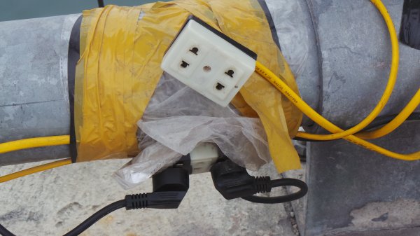

visst kan man träffa på en del konstiga "elinstallationer" utomlands.
Mvh. Klas
