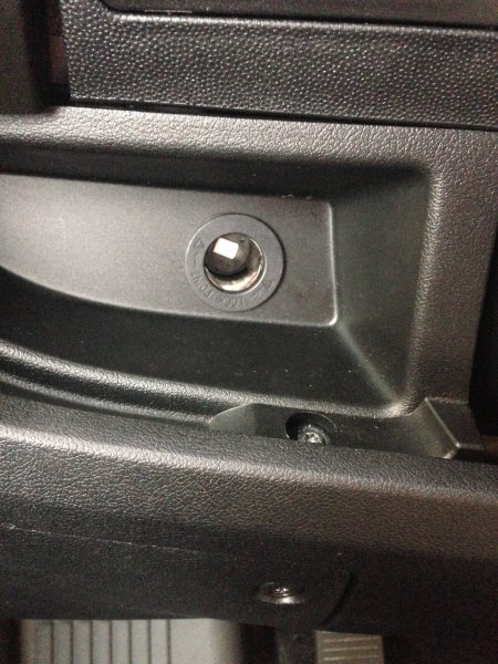

Sv: konstant ström ciggutag
Det sitter en skruv under gummit i den nedsänkta hållaren, sen kan du ta bort
den o lossa kablen till cigguttaget o lägga en ny kabel bort till säkrings hållaren,där finns ett tomt kabelsko stift att ansluta den nya kablen,sätt en
hängsäkring i mellan.

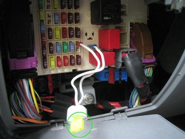

T
trino
Hei
Jeg gjorde det slik som dette i sikringsskapet på venstre side. Har da konstant 12V i begge uttakene på dashbordet.
NB Flytt sikringen til sikringssladden som monteres.
