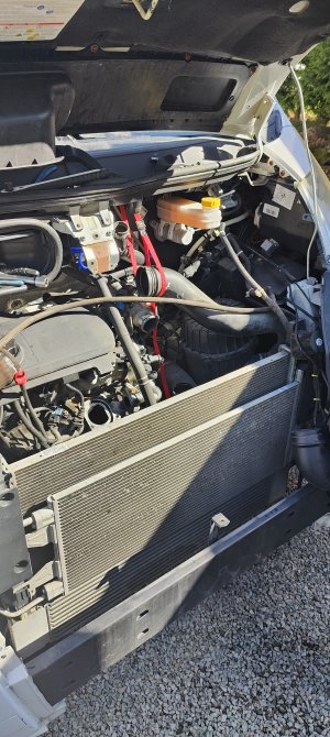

Så idag rev jag av spjället.
Det gick förvånansvärt bra.
Lite klurigt är det dock för man får ta av övre balk, front och fläktarna. Jag lyckades utan att behöva släppa kylare mm. Skönt.

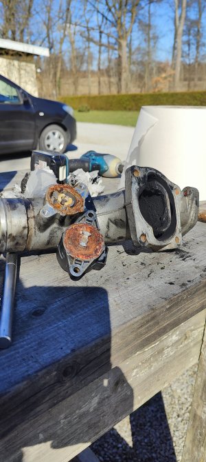

Så nu skall jag se om jag kan hitta ett nytt spjällhus.
Det skall ju sägas också att ingen skugga skall falla över Fiat för detta. Bilen är dock 15 år och rullat snart 10" mil. Lite sånt får man räkna med då tycker jag.
Märket på spjällhus är av märket Wahler och en felkonstruktion gör att det rostar och sätter sig.
Det lär finnas ett annat med bättre konstruktionslösning nu.
Och ja, det är sotigt som fan. Men det beror inte på gubbakörning eller trimbox. Sotet finns bara i anslutning till spjället annars är det rent och snyggt.
