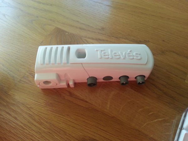

Tror att jag förstört min antennförstärkare Televés, till Omninova antenn, idag när jag i min iver att få ihop tåtarna av misstag förväxlade + och - 12 V till förstärkarmatningen! Naturligtvis har husbilsleverantören kopplat plus med blå kabel....minus var brun. Ja jag vet, jag borde ju kontrollmätt med voltmetern. Lätt att vara efterklok. Klantigt! Nu får jag ingen bild i Tv:n. Kan jag ha bränt något?
Har letat på nätet efter en ny men hittar bara motsvarande med 230 ACV matning, inte 12 VDC. Några råd från någon?

Har du provat utan förstärkare?
De flesta moderna TV skickar ut en spänning (5V?) till antennen och då behövs ingen förstärkare.
På min Omninova gör det ingen skillnad om förstärkaren är på eller inte.

Frågan är befogad då äldre motsvarande produkter gick i sönder om man polvände, typ den översta på bilden här http://www.husbilsklubben.se/forums/t60365-2/#post459058
Men nu har du en nyare variant och den är annorlunda i konstruktionen, fick detta svar under dagen från fabriken i Santiago de compostela.
The indoor unit will be disconnected. It has a diode that will open the circuit.
The Omninova is 100% protected.
Thanks.
Regards.
Du skall använda denna produkt så försökt inte med 5volts tipsen. Börja om från början och se så du har rätt spänning och polaritet och anslut sedan den vita lådan igen.

Tack. Jag skall prova igen från början. Skönt att höra att antennen är helt idiotskyddad iaf.

Nu har jag bild i tv:n igen. :D
Tyvärr visade det sig att antennförtärkaren inte klarade polvändningen så jag fick
beställa en ny. Stort tack för alla som kom med tips och hjälp! :D:D:D
