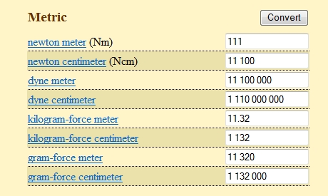

Har letat på nätet men inte hittat någon bra omvandlingssida för Nm till Kg.
Hittade däremot ett forum, där man ställde just en liknande omvandlingsfråga. "Stackaren" fick svaret att det inte går att omvandla momentenhet till viktenhet och tvärtom. Man ansåg att det var "puckat".
På min momentnyckel står det faktiskt Kg och även Lb men inte Nm.
Brukar dra hjulbultar med momentet i armbågen men jag blev nyfiken.
På C30 ska bultarna dras med 110 Nm enligt instruktionsboken. Kan man utgå från att det är ungefär 11 Kg?

Enheten du vill komma till heter inte Kg utan Kgm "kilogrammeter", men i det här fallet kan du dividera med 10 för att få Nm till Kgm. Annars är det 9,81 som är omvandlingsfaktor. :)

Sv: Kg till Nm
Till iPhone finns en app som heter "Converter+" som har många omvandlingsfaktorer för massor med områden. Gäller bara att veta vad allt heter på engelska.
