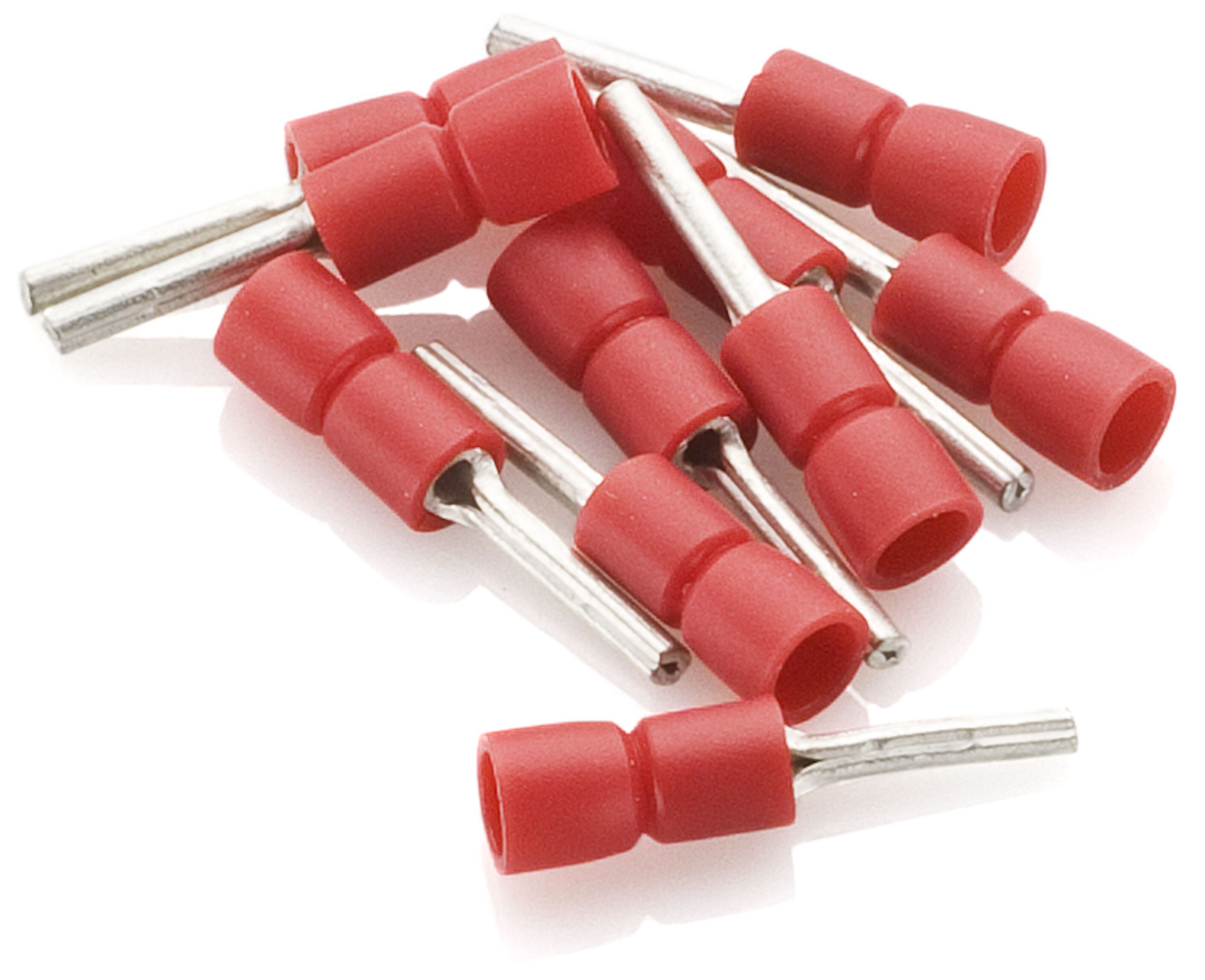

Längst ner på höger B-stolpe i ett sexpoligt kontaktstycke varav fem är inkopplade. Fyra av dessa är till bakre högtalare. Vad den femte är till minns jag inte.
Man måste ta bort den svarta plastkåpan för att komma åt. Man kan köpa rätt kontakt men jag gjorde det enkelt genom att köpa ändhylsor som egentligen är lite för tunna men som passade bra när jag plattat till dem lite.
