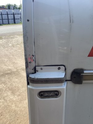

Jag har en Dethleffs RT7014 husbil -09. Övre vänstra hörnet vid taket längst bak har gått sönder.
Någon som vet som har begagnade delar ev nått ställe i Tyskland som kan sälja dessa delar?

Ta gjerne også direkte kontakt med Dethleffs, det er utrolig hva de kan skaffe eller tipse deg om. Gamle og brukte plastdeler kan være et rent helvete, plasten blir sprø og smuldrer bare opp mellom fingrene når man prøver å håndtere delen.

Jag en 2013 där satt hörnet fast med 2 skruv på taket och det satt fast med kardbordband nertill
Lagade sprickan med på insidan med 4 st legobitar lite aceton i en glasburk stod 24 timmar tog en pensel och målade på perfekt.
Det var bra att se under var helt tätt så det är mer kosmetikt med plastbiten. Kan leta vidare .bif bild på nedre fästet var en överaskning.
står mer i denna tråd om du vill fixa det så länge
