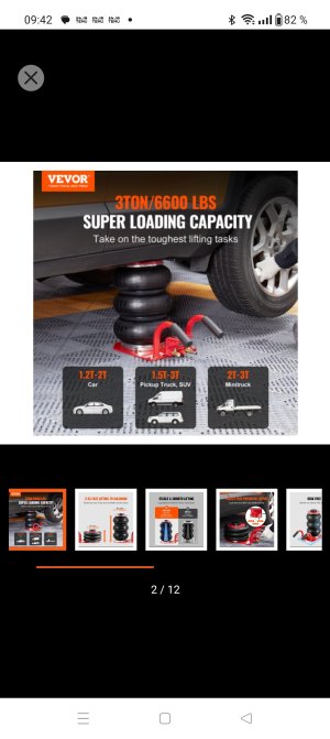

Jag tänkte underlätta säsongsbytena av däck genom att införskaffa en garagedomkraft.
Husbilens totalvikt är 4,25 ton.
Vilken kapacitet på domkraft bör man ha?
Byte av ett (1) hjul åt gången
    738,7 KB · Visningar: 61
