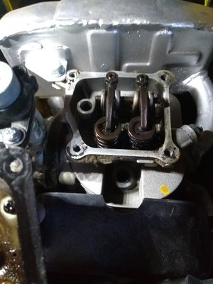

Jag har det Elverket Champion 1000 Watt Inverterelverk som nu gått bra 1300 timmar i 2 år.
I dagarna fick jag problem då det startar upp i några 2-3 sekunder och låter kanske som vanligt typ kanske lite flåsigt sen dör det.
Jag brukar justera ventilspel var 400 timme typ.
Jag undrar om något pajat där inne och vill fråga någon kunnig här om tips.
Vet inte men måste fråga då utloppet verkar inte gå ner lika djupt som inloppet kolla filmen jag bifogar.
Ska de gå ner lika djup eller inte?
Kan det vara att någon fjäder som trycker tillbaka upp ventilen som har gått söner kanske?
Där är också ett litet inget märkvärdigt "klang" ljud på inloppet(vänstra) när den går ner
Det är högra ventilen som är avgaser utlopp.
Jag använder en skruvdragare och drar runt motorn
Oljan är bra, Tändstift ok
Lite tips om detta vore kul

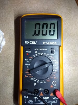

Jag har inte testat kompression än men motorn rusar upp i kanske 5 sekunder sen tvärdör så kompression kanske är ok ändå. Tänkte försöka mäta tändstiftet om det slutar ge gnista. Alltså mäta under drift utan att ta bort det. Kan man göra det på något smart sätt om någon har tips.
Då har ju Gösta kanske rätt angående elektronik fel.
Jag är inte så bra på detta men Jag har detta mätinstrument kan man mäta utanpå tändkabeln kanske på något sätt om den ändå ger gnista så är det väll på något sätt ett bränsle fel kanske

Du kan inte mäta med det instrumentet på tändkabeln.
Det finns en propp som passar mellan tändstiftet och kabeln. Om man har gnista så gnistrar det inne i proppen. Finns på typ Mekonomen.
