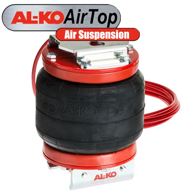

jeg kigger på dette system..
er der nogle af jer, der kender dette produkt og selv har monteret det??

Det kan du montera själv, jag har monterat Airtop på en tidigare bil,det svåraste är att dra luftslangarna till förarplatsen,
kompressor anser jag inte behövs ,du fyller enkelt men lös kompressor eller med däckpump.

När jag monterade hjälpluftfjädring på en Cheva-pickis när vi åkte med camper på flaket, så struntade jag först i kompressor, det ångrade jag direkt, var inte lätt att finna mackar med rejält tryck i deras luft-stationer, det blev att jag kompletterade med egen kompressor, som jag inte ångrar, så skönt att kunna justera trycket på en knapp efter behag, rekommenderas :)

Egen kompressor är mycket bra, håller med. :cool:
Exempelvis måste jag höja bakfjädringen för att kunna backa upp på tomten hemma, är också mycket bra vid tvära färjepåfarter tex.
