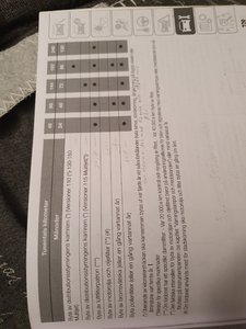

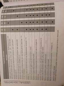

Kan du bifoga en bild på serviceboken,har aldrig hört talas om dom intervall du anger, mina senaste bilar 2012,2017 har 4-5år intervall.
Har en gammla servicebok där står 19200km dock max 4år eller åtminstone vart 5år.
Hej Olof, hoppas det går att se och läsa dem, den överst är bytet och den undre hittar man kontrollen

Menar du att vi ska gå på svåra förhållande( kalla klimat, stadskörning, långkörning på lägsta växeln? Vår bil står från slutet november till mitten av mars, vi åker väldigt lite stadskörning, vi åker långa resor i Europa varje år (utom i år då vi åkte till norrland) där det knappast inte blir några långkörningar på lägsta växeln.
Olof G
5.073
Knivsta
12581
Det är helt riktigt,så räknar försäkringsbolagen om du skulle bli tvingad att utnyttja maskinskadeförsäkringen,det är därför som dom flest byter efter 4-5år.
Att bilen står stilla halva året är inte nödvändigtvis en fördel utan tvärtom,får du kamremsbrott efter 7år och hänvisar till serviceboken pekar bolagen på texten längre ned och troligen ingen ersättning, med detta får du väga risk mot kostnad för byte.
