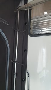

Jag har ett Kampa All Season 400 lufttält. Det skall packas om imorgon eller på tisdag. Jag kan mäta hur lång kederlisten är. Har för mig att skenan måste vara minst 4m. Sedan får du tänka på att tältet viker in 15-20cm. Det är viktigt att mäta så att dörr och ev. fönster går att öppna. Jag ritade upp bilens sida med dörr och fönster och placeringen av markisskenan. Annars kan du maila till England, deras support brukar svara inom en till två dagar.

Hej Roger
Jag har tagit mått på mitt 400 All Season tält. Kederlisten är 4050mm. Har läst att någonstans att markisskenan måste vara 300-500mm längre än tältmåttet (ta måttet med en nypa salt). Jag tror att det beror på att man får eventuellt skjuta det i sidled för att parera med dörr och fönster. Tältet viker in cirka 250mm på varje sida. Vill du ha mer synpunkter på Kampa tältet så bara hör av dig.
Lasse
    1,5 MB · Visningar: 62
