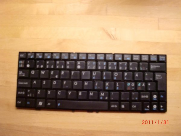

Tillhör nog de mest klantiga människorna i världen känns det som just nu. Har lyckats med att slå ut en hel kopp kaffe - utan socker tack o lov - på tangentbordet. Detta hände i går. Torkade upp det jag såg och vände datorn upp och ner och hoppades att datorn inte tagit skada.
Starade upp den idag och den fungerar men tangentbordet fungerar bara delvis. Fick då rådet att ta bort knappsatsen och köra den i diskmaskinen--hemska tanke. Nåväl går det åt skogen så gör det. Surt för datorn är bara en knappt ett år gammal Acer EEE som varit ordentligt behändig.
Vi får se hur det går
Ha D Bror

Diskmaskinen låter lika brutalt som vinkelslipen.
Tvätta med 96º alcohol och sedan med spray som du köper i elektronikaffären. Kontakt plattorna består av kol som lätt tvättas bort sedan fungerar inte knapparna. Så tvätta inte gummit.

Alcokol i datorn?????!!!!! nej nej det är till den som trycker på knapparna. Ja ja kanske inte 06 procent även om man skall tänka på procenten.
Åker till Kjell & co och köper någon sorts elektronikcleaner i morgon, känns faktiskt bättre.
Blir bara så förbannad på slarvet
Hälsningar Bror

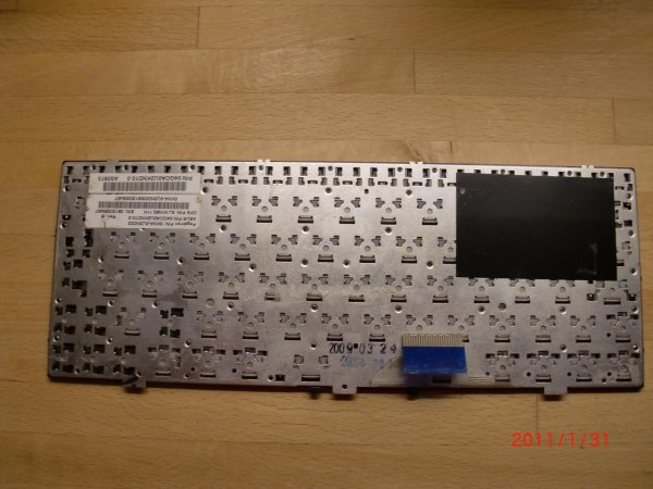

Det riktiga sättet är att tvätta i ultraljud med freon TMS som är oskadligt för ozon täcket. Om du plockar isär tangentbordet så ser du att överdelen består av en gummimatta denna kan du tvätta på åvansidan. På undersidan ser du att det är små svarta runda plattor dessa får du inte peta på det är små kolplattor som kortsuter när di trycker ned en tangent. På kretskortet dä du ser att det är guldledningar dessa kan du tvätta med ren alkohol och sedan i spraya på elektronic cleaner.

Mycket elektronik kan tvättas i diskmaskinen. Men man måste låta den torka i många dagar därefter, så man är säker på att allt vatten och fukt försvunnit.
Har tvättat kretskort tidigare på det sättet utan problem.
Ett riktigt skitigt moderkort med intorkat kaffe på fixade jag med rotborste. Men då var ju alternativet i alla fall att bara kasta den annars. Den fungerade felfritt efteråt, vilket förundrade även mig.
