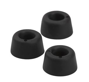

Hej Winamp, jag har några gånger i det sammanhanget struntat i vanliga kabelkanaler, och i stället använt mig av eloxerade aluminiumrör (kanske 12 eller 16 m.m. Ø) och limmat fast dem på typ, små gummipuckar som i sin tur är limmade på taket.
Som gummipuckar kan man använda de där gamla klassiska runda dörrstoppen eller gummifötterna som skall sitta med en mittenskruv. Utan skruv och bara fästa med, typ Casco marin eller liknande som jäser upp i skruvhålet, och en halvmåne bortskuret för att lägga/limma röret i så funkar de bra.
Om sedan rörens ändar är fästa i något, kanske ev. solcellens ram och takgenomföringen, så sitter det fast bra och vattnet kan passera.
M.v.h. JANKRO.
Ps. Täpp till röröppningarna och sladdarna med en klutt silikon eller kladd så rören inte fylls med vatten som kan frysa.
