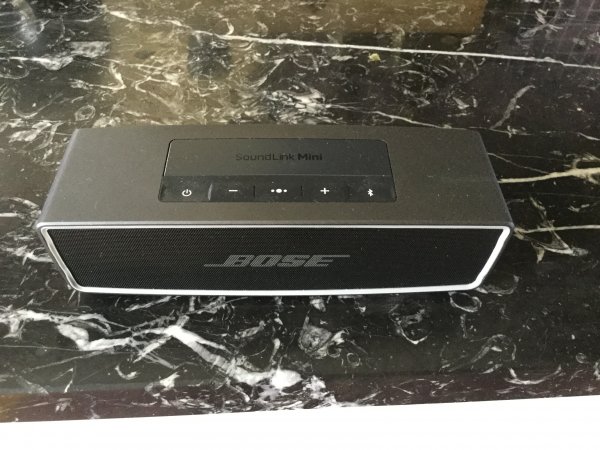

Har gått över till blåtandhögtalare Bose Soundlinkk mini.
Fördelen är att inga nya installationer behövs samt att den är mobil...kan användas både ute och inne i husbilen, hemma etc. Väldig bra ljud trots litet format.
Använder numera mest surfplatta som ljudkälla via appar som Spotify, Tunein, Sveriges Radio. Om man inte har bilradio med blåtand, finns sändare Roxcore hos Kjelle...

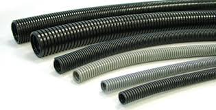

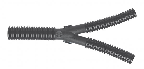

Hejsan, en metod som innebär lite extra arbete första gången men som kan lösa framtida behov av fler kablar mellan front och bak på husbilar kan vara att dra en s.k. robotslang från under instrumentbrädan eller från motorutrymmet, under hela bilen och upp genom golvet längst bak, så den kommer upp i ett skåp, en soffa eller bakom någon panel. En dia på slangen på kanske 25 eller 30 m.m. gör att det får plats både el, högtalar och backkamerasladdar i slangen.
Man får dra den under bilen och fästa upp den ordentligt med rosfria klammer och/eller ev. bra buntband vid balkar m.m.
En robotslang ser ut som en flexslang för att dra el inne i husväggar, men kraftigare och hållbarare. Det finns även Y och T kopplingar m.m. till dem.
För att undvika framtida problem, så var gång man drar in en ny kabel i slangen så drar man även med ett starkt snöre eller liknande för att ha redo till nästa gång man vill dra en ny kabel.
Har jag förstått dig rätt att även om man har bilradio med blåtand så behöver man en blåtandssändare för att få ljudet till blåtandshögtalarna?

Finns inbyggd blåtand i radion behövs ingen extra sändare. Bosen har ca tio tim speltid uppladdad. Brukar ladda upp den ca varannan dag. Funkar även via aux uttag.
